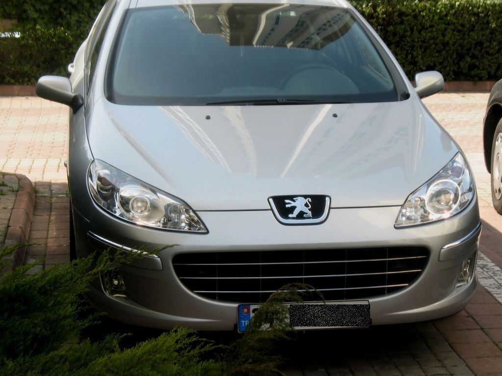

bugün ben de modaya uyarak kısa far ampülümü ve park ampüllerini değiştirdim.
kısalar H1 55 watt mtec super white 4.350 k
parklar ise dört ledli dipsiz ampüller ile değiştirildi.
fiyatlar çok hesaplı geldi bana.
bunlar kısalar
http://i1213.photobucket.com/albums/...Photo-0405.jpg
bunlar da parklar
http://i1213.photobucket.com/albums/...Photo-0407.jpg
http://i1213.photobucket.com/albums/...Photo-0408.jpg
hayırlı olsun bence çok güzel olmuş
güzel olan herşeyin bi kusuru oluyor :D
heyttt bu kadar net ve güzel aydınlatacağını düşünmemiştim hocam merceklerin kaybı değil güzelliği olmuş bence. Bu arada yavaş yavaş hepiniz geliyorsunuz dediğime beyaz ampüllll :D :D :D
Hocam görüntü güzel görünüyor,ancak daha önce ben de denemiştim,gece de görüşü önemli ölçüde azaltabilir.
deneyebildinizmi gece?

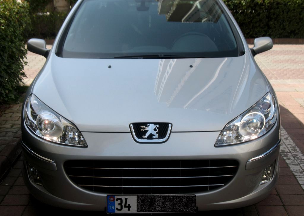

üşenmedim aşağı indim, aracı kapalı otoparktan çıkarıp bahçede gün ışığında bir iki foto daha çektim.
herşey forum için...
ilk iki foto sadece parklar yanarken
http://i1213.photobucket.com/albums/...a/IMG_7038.jpg
http://i1213.photobucket.com/albums/...a/IMG_7041.jpg
bundan sonraki fotolarda kısalar da devrede
http://i1213.photobucket.com/albums/...a/IMG_7044.jpg
http://i1213.photobucket.com/albums/...a/IMG_7046.jpg
http://i1213.photobucket.com/albums/...a/IMG_7047.jpg
http://i1213.photobucket.com/albums/...a/IMG_7049.jpg

Hocam park lambalarini nasil degistirebiliyorsun? Benim elim oraya girmiyor, cok dar bir alan.
Senin parklar ile kisalar arasinda bariz ton farki var mi? Gercekte nasil gözüküyor? Parklar mavi, kisalar beyaz gibi.
Bende düsünüyorum ama malum bizim kisalar cabuk patliyor, sonra Van Kedisi gibi dolasmiyalim. Ayni üründen 2-3 cift almak gerekecek.
hasan el büyük ise o bölümde çalışmak çok kolay değil.Allah'tan benimkiler küçük.çamurluk lastik arasına tamamen giriyor:gül4:
ancak elini içeri sokmana da gerek yok, farın arkasındaki kapağı çıkardıktan sonra park ampülünün takılı olduğu duyun kablosunu hafifçe çekmen yeterli parkları yuvasından çıkarmak için.park ampülleri dipsiz.onları söküp yenileri takıyorsun.
kapalı garajda baktım.parklar ile kısalar arasında göze batacak kadar ton farkı yok.dediğim gibi bu akşam bir test sürüşü yapacağım.bu bana hem aydınlatma hem de görüntü bakımından tam bir fikir verir.

hocam bu arada ampüllerin kutusunu görünce farkettim benimkinden farklı senin ampüller yada ambalaj değişikliği olmuş herhalde.
parklar güzel hatta benimkini aynısı :) fakat kısalar seni asla memnun etmeyecek .çünkü bu tip renkli ampullerin her çeşitini denedim ve görüş olarak hiç birinden randuman alamadım.özelliklede yağmurlu havalarda tam bir felaket .xenona geçince şimdiye kadar geceleri boşa yormuşum gözlerimi dedim.yerinde olsam takarım şu ürünü http://www.ozenticaret.com.tr/asp/pr...000K-Xenon-Set hem görünüş hemde görüşün 10 numara olur
durumu test etmek için dışarıdaydım.eve az önce girdim. aydınlatma performansının sarılar kadar olmadığı çok net.
ancak şehir içi kullanımda sıkıntı yaratacak bir durum yok.en azından ilk izlenim öyle.hatta hiç aydınlatma olmayan yerlerde de kullandım.
yağmurda görüş meselesine gelince forumda beyaz ampülün isim babası abdullah da onu açıkça söyledi.
önümüz yaz.bir süre böyle gitsin bakalım.olmadı takarız sarı ampülleri.
zenon işine gelince daha sonra ne olur bilmem ama bana şu ana kadar cazip gelmedi.bu beyaz ampül işini de birazda son on gündür bir sönüp bir yanan kısa far ampülünün gazıyla yaptım zaten.yani bir takım ampül alacaktım bunları aldım.
