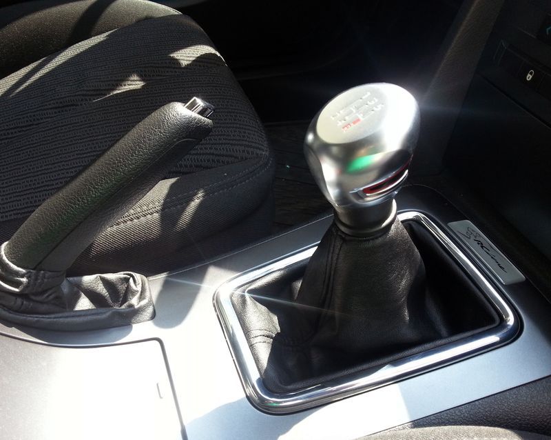

bugün bir süredir yırtık olan vites körüğünü değiştirmeye karar verdim.daha önce sorduğumda serviste 120 lira fiyat vermişlerdi suni deri olanı için.
ben de işi piyasada yaptırmak için önce servise giderek körüğü söktürdüm. dönüş yolunda bir yere uğrayarak fiyat aldım.adam 40 lira fiyat verdi ve çok yoğunum yarından önce yapamam dedi.
elimde körük eve geldiğimde körüğü elimde gören eşim evde deri parça var ve ben bunu dikerim dedi.
hem şaşırdım hem de sevindim. hemen işe koyuldu.ve sonuç tek kelime ile mükemmel oldu.
ne deyeyim hanımın ellerine sağlık.iftarda güzel bir yemek ısmarlarız artık. :) :iyi

işlem tamam. :iyi
http://i1111.photobucket.com/albums/...ps8a3cd6ef.jpg
aşağı inip yerine takalım.
http://i1111.photobucket.com/albums/...ps74327f38.jpg
veee sonuç.el emeği göz nuru :havali
http://i1111.photobucket.com/albums/...ps5a9fdf9d.jpg
Taner Hocam yengemizin ellerine sağlık, aslanada hayırlı olsun, süper sonuç!....
Benim naçizane fikrim Taner Hocam, madem bütün körük evde imal edildi, malzeme, işçilik vs keşke vites topuzunda olduğu gibi kırmızı rengi, körük dikişlerinde kullansaydınız :)
Şahsen ben bi şu vites körüğü ile el freni körüğümü sökebilsem eşime direk kırmızı dikişli yaptıracağım :dans3
Valla 120 lirayı eşinize vermeniz lazım bence hocam ... :gül3: çok güzel olmuş ellerine sağlık, güle güle kullanın siz de ...
Çok güzel olmuş. Yenge hanımın ellerine sağlık. Ben olsam 1 yemek değil 2 yemek ısmarlardım :) Bence de kırmızı dikiş kullanılsaydı vites topuzuyla beraber çok şık dururmuş. Bu arada el freni de uyumlu olması için değişse çok güzel olur.
