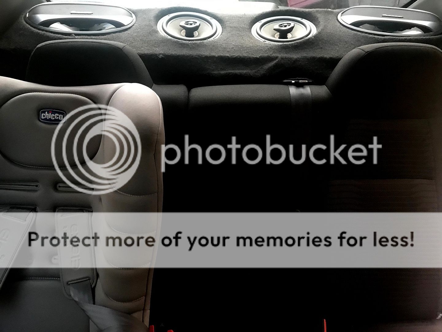

Multimedya almışken yetersiz ses sitemi ile kullanmak istemedim, "Rock'N Rolla" dan kalan, her parçasını özenle topladığım ses sitemini kullanmak istedim. Kolay olmadı :) Öncelikle kapılarda yer yok. Ön göğüste ve arka pandizot altında orijinal hoparlörler için yer var ve ölçüleri çok küçük. Sığmadı, sığsa da düşük kaldı alttaki bagaj teline değdi, takoz atalım dedik pandizot oturmadı. Bu yüzden araca özel pandizot yaptırmak zorunda kaldım. Daha önce önlerde kullandığım yuvarlak mid-bass ve oval hoparlör takımlarının ölçülerine özel bir pandizot yaptık. Bass sesini çok sevdiğim Kicker Subwoofer ile mükemmel bir ses yakaladık fakat bu sefer ses arkada yoğunlaştı. Bu nedenle ön göğüs içindeki ölçülere uygun bir takım daha hoparlör almak ihtiyacı doğdu. Battı balık yan gider hesabı onu da sisteme dahil ettik :) Beklediğimin çok çok üstünde ses kalitesi yakaladık, aynı zamanda çok güçlü ve yüksek bir ses oldu, volume 10'u geçemiyorum, geçersem; camlar, tavan, aracın her yanı oynayıp müziğe eşlik ediyor :D

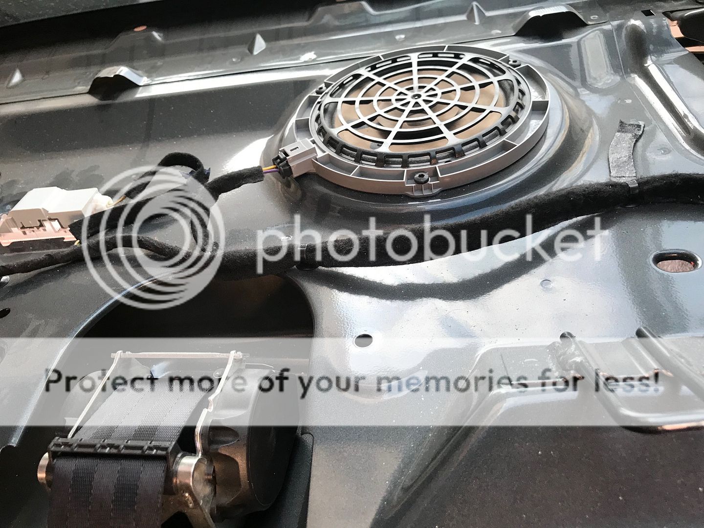

Arka hoparlörümüz. Pandizotu çıkarmak, emniyet kemerinden kurtarmak için arka koltuğu sökmeniz gerekiyor.
https://i.hizliresim.com/94xr8o5.jpg

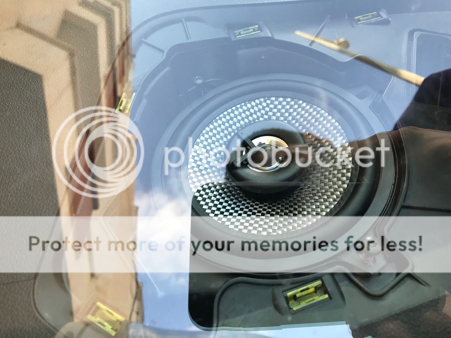

Ön hoparlör yerine takılan yeni hoparlörümüz.

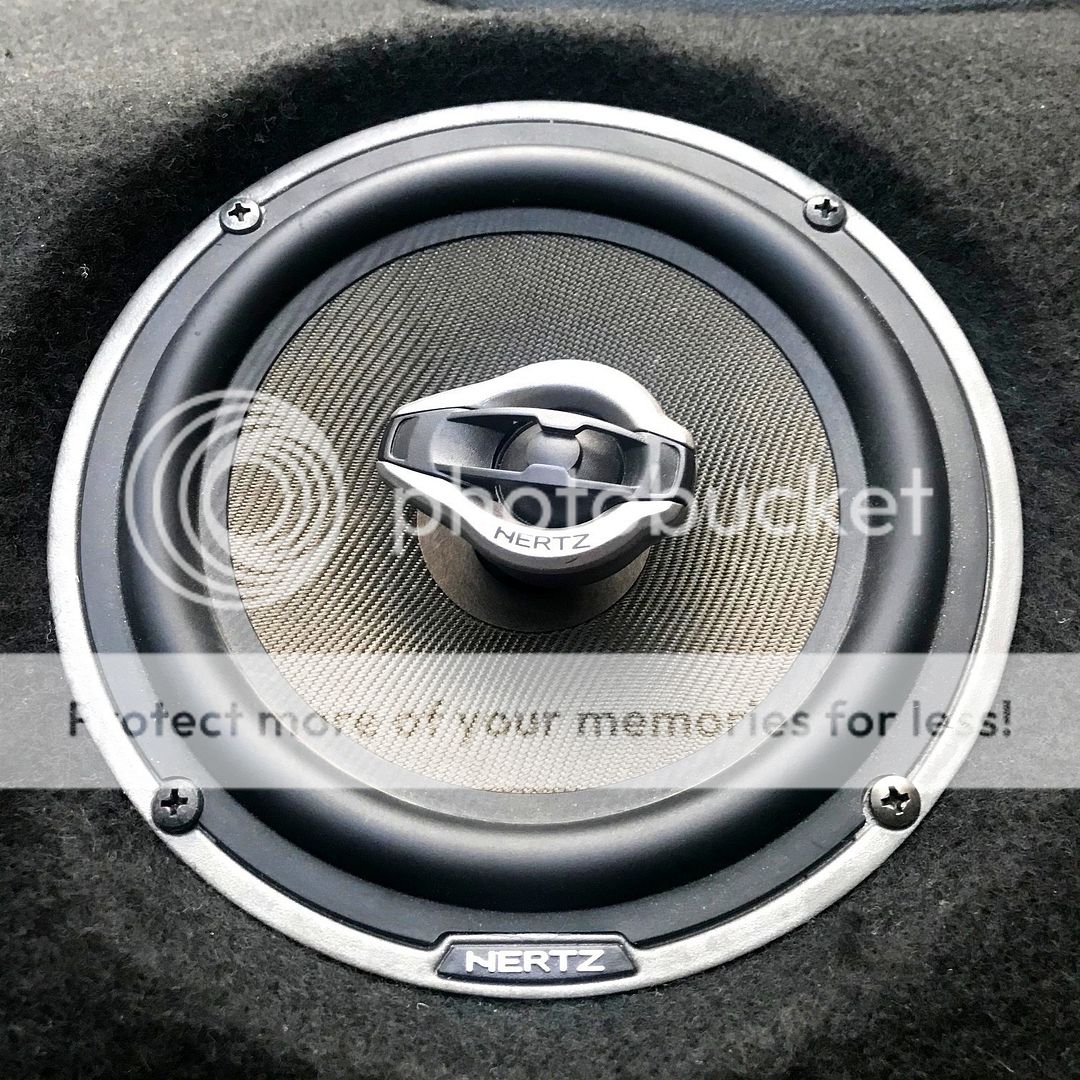

Pandizota yerleştirdiğimiz 200watt Hertz HCX Mid-Bass

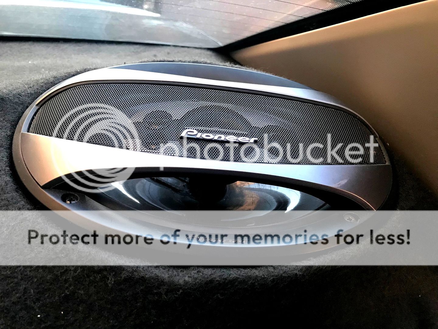

Pandizota yerleştirdiğimiz Pioneer 460W oval ile İkili takım halinde

Dörtlü set halinde

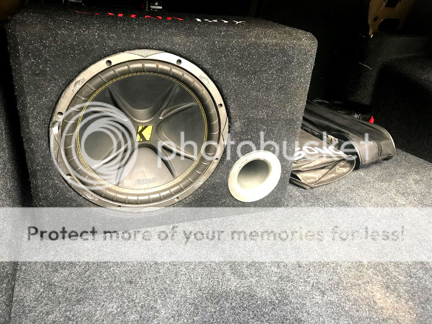

Kicker Comp 30 subwoofer ve Jameson USA 800 4Kanal 1500W amfi
